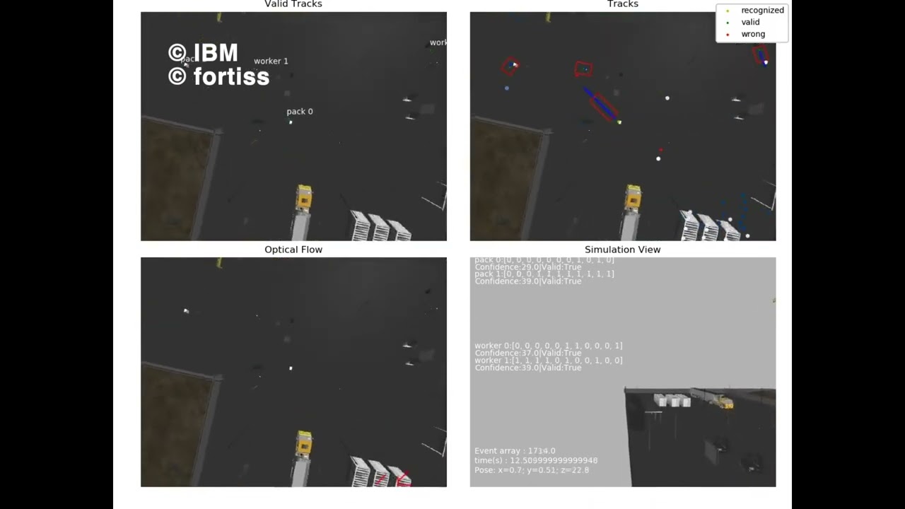

Um diese Vorteile zu belegen, hat fortiss simulierte Drohnen in der Neurorobotics Platform mit ereignisgesteuerten Kameras ausgestattet und lässt sie verschiedene bewegliche Objekte in einer industriellen Arbeitsumgebung überwachen. Die Objekte werden dank eines „aktiven optischen Identifikationssensors“ erkannt, identifiziert und lokalisiert. Der Sensor ist perfekt auf ereignisbasierte Kameras abgestimmt. Das Identifizieren und Monitoring laufen in dieser Anordnung sehr viel schneller und genauer als mit herkömmlichen KI-gestützten Kameras.

Eine simulierte Baustelle, in der verschiedene Objekte oder Personen mittels des „aktiven optischen Identifikationssensors“ identifiziert werden sollen

3D views of FAMOUS simulation scene
